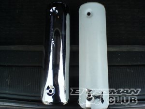

Приветствую. Пришел мне мопедс треснутой накладкой.....Это хромированный пластик и жаба давит отдавать за него 5000-8000 руб. Сходил я в наш пресс цех и вот что у них вышло из неравейки 1 мм.
Штамп у них остался, кому нужно будет пишите. Цена ооооочень смешная. Правда они не занимаются финишной полировкой, но это могу сделать я сам. Завтра на мопеде фото выложу уже отполированной.

Maxc, афигенно получилось! Цену озвучь плиз...

Прикольно - если она действительно копейки, то можно на таких выгравировывать лого клуба или свое что-то :)
И как панельки для телефона менять icon_rockon

Maxc напиши про полировку подробнее.Поверхностные царапины можно заполировать?

Неплохо получилось, а заполировать не проблема... на балгарку насадку на нее волосатую накладку и пастой гоя мазнукть, зелёная такая, и крутить по нержавейке...
что стоит то? пересылка?
Добавлено спустя 6 часов 45 минут 59 секунд:
Вообщето.. прикинул я, 1мм нержавейки это очень тяжело! скутер заваливать на право будет ag
Надо делать из 0.5 нержавейки, в гнутой форме она будет жёсткой.
1мм это перебор! я работал на производстве дымоходных систем из нержавейки и прекрасно знаю, что такое 1мм нержавейки.
