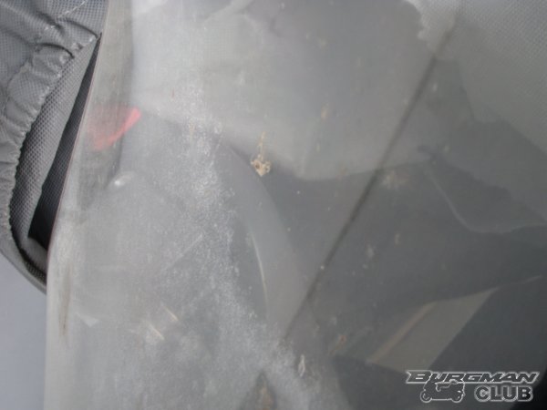

smile-20 Всем доброго времени суток!Недавно меню осенила идея.Может она уже и еще кого посещала?Буду рад что я не один))Во общем на бурге стекло мутное.На солнышке засвечивается как будто маленькими кристаликами.Мне пытались полировать толку это дало.И тут пришла из далекого детства идея.Когда я жарил оргстекло в газовой духовки для каких то поделок.Поспрашивал знакомых на предмет налия СТРОИТЕЛЬНОГО ФЕНА.Облом!Сегодня я его купил.Почему именно сегодня?Потому как на улице мороз чуть больше двацати градусов и солнышко.А это типа по замыслу важные состовляющие процесса.Начал греть стекло изнутри типа.Эффекта ноль.И блин малость подпалил.Держать в одной точке нельзя надо всегда двигать.Перешел на встречную часть стекла.И о чудо)))Мутное стекло становится прозрачным.Некоторые места остывая снова мутнели.Но потом и они прошли.Во общем за минут 10 ть я успел околеть на морозе.Но и так сказать осветлить стекло на одном участке.Попытался с фоткать так чтоб была видна граница.Первые результаты меня порадовали.Посмотрим что будет дальше.

А какая примерно температура? Фен имеет два положения. В сарае лежит короткое стекло пойду пробовать.

Я делал на первой скорости!Главное двигай и не торопись сразу чтото получить.Близко не держи.Я где то начинал с 10 сантиметров потом уже ближе.Но у меня и дубак тоже 20 градусов мороза.Удачи!

А разве там снаружи нет защитной плёнки?

Ну может когда то и была)))Это типа как на мобильнике когда он только из коробки?Теперь вот фен прикупил думаю стекло попробовать затонировать пленкой!

Стоковое стекло видимо акрил. У стокового стекла звук звонкий а у колхозного глухой. Грел колхозное японское стекло,ни чего не произошло. Родное пока жалко. Нагрел до запаха. Стекло стало мягче но практически не деформировалось. Грел и на первом ,и на втором положении. На днях найду акрил и буду глумиться. Тема интересная.

У меня родное стекло.Оно по свойствам как оргстекло!Да и мутное.....но все равно жалко))Что не сделаешь ради науки))Так у тебя что то по прозрачности изменилось?

Стекло-то прозрачное,но в его толще присутствуют эти самые "кристалики". Я с этим эффектом уже встречался. Я ожидаемого эффекта на достиг. Кстати в Ростове есть контора которая делает под заказ любые мотостекла. У приятеля РС-800,он туда звонил. Им нужен оригинал и пожелания.По моему это производство связанно с производством вертолетов. В Ростове есть вертолетный завод.

Мне сделали стеклу полировку.Да оно стало красивое.Пока не появится солнышко))В принципе они мне не мешали отьездит прошлый сезон.Я уже думал купить оригинальное цена в 300 евриков примерно....Не то чтоб жаба давит?Безопасность дороже...но все же.Потому и сверлила меня эта мысля.А тут глянул клип на соседней теме...у меня то нет друзей на бургах...я в городе один ))И понял прозрачное стекло это кайф!

Думаю стекло стеклу рознь...да и так сказать стареет оно по разным причинам.Может и потому у тебя и эффект не получился.Во общем я немного подожду клгда малость теплей станет.И попробую до конца доделать
