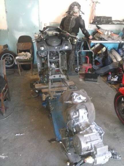

Ребятки еще раз объявляю благодарность Фатману и украинской братве за участие в спасении утопающего, по сути эвакуировали, накормили, спать уложили, в аэропорт отвезли молодчаги, сам я уже в Москве.
По поломке были изношены шестерни вариатора, разорвался ремень и подклинил ведушие шестерни. Обещают завтра к вечеру поставить на колеса.

а нафик вы двигун то вытащили?

Dolphin (03.07.2013, 12:22) писал:а нафик вы двигун то вытащили?
Видимо понадобились на донорство некоторые запчасти из этого двигуна)))
ребята на сервисе бурги еще не чинили. было предположение на клин коленвала. Сняли крышки, дефектов не нашли. вытащили двиг. сняли варик и оп-па!
Я не присутствовал :)
НО у меня как то тоже мозги от жары видно плохо работали, и я даже не предполагал что это варик - мот отлично катался, но коленвал невозможно было прокрутить.

ясно, я постом выше задавался вопросом- FI и клин, чтобы это могло быть. Либо варик рвануло либо грм порвало, но цепь там неубиваема.... скудные описания афтора канеш заставили вашего брата попотеть.
