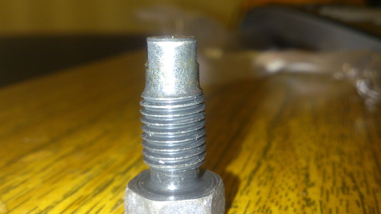

Вот фото болта, как обещал
Пробег полтос, но его меняли, наверное....

Esquire, хм... А почему он с проточками ? Покупал болт прозапас, так он просто цилиндром.

Ну на сколько я понял это выработка...на проточки-фаски непохоже, хотя хз...Поставил новый, тоже просто цилиндром....

Это выработка )
Полезность: 0 | сообщение № 88 отправлено 11:02, 07.06.2018
Esquire, Выработка для болта нового образца довольно приличная. На картере уже наверняка она тоже есть в начальной стадии. Контроллируй болт каждые 6 тыс и если есть подобное - меняй. Это позволит максимально оттянуть ремонт, порой люди так ездят десятки тысяч километров еще.

Понял, спасибо за совет. А какая там сталь на болте?
