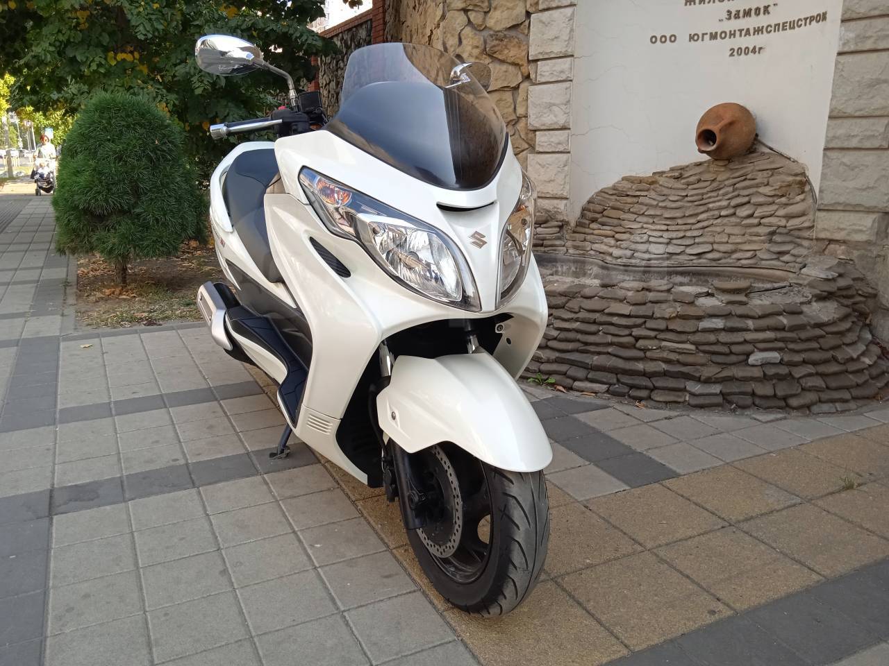

Доброго времени! Есть вот такой китаец "тачила галакси" скопирован со ская, но я не могу понять какой это кузов?! если заказывать пластик то какой кузов смотреть?
Полезность: 0 | сообщение № 2 отправлено 13:27, 29.09.2021
Китайцы обычно, так дотошно не копуруют, я уверен,что даже при внешнем сходстве,пластик от сузуки на него не встанет.
Даже на такой картинке, уже видны элементы которых нет на оригинале.

Сергей174 (29.09.2021, 08:49) писал:Доброго времени! Есть вот такой китаец "тачила галакси" скопирован со ская, но я не могу понять какой это кузов?! если заказывать пластик то какой кузов смотреть?
Изгибами на к7 похож

смысл в том что он такой есть)))) и в принципе вполне устраивает, но вот отсутствие ветрового стекла напрягает, снял переднюю крышку, а там ни чего нет)))) тоесть нужно стекло, галку и еще облицовку, но мне в инете попались две разновидности и я засомневался какую брать.
Полезность: 0 | сообщение № 9 отправлено 08:33, 30.09.2021

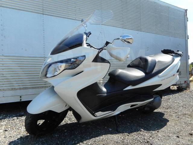

Сергей174 (30.09.2021, 07:24) писал:смысл в том что он такой есть)))) и в принципе вполне устраивает, но вот отсутствие ветрового стекла напрягает, снял переднюю крышку, а там ни чего нет)))) тоесть нужно стекло, галку и еще облицовку, но мне в инете попались две разновидности и я засомневался какую брать.
Последняя от второго кузова мерсопопа,она внешне похожа на первый кузов(кроме жабр),но туда не идет,только если менять с пауком вместе.
Ну а верхняяя от к3.Но еще раз говорю,не получатся ни чего из этой затеи,проще стекло прилепить,на то что есть.
Последний раз редактировал mazepa2000 08:37, 30.09.2021
Полезность: 0 | сообщение № 10 отправлено 09:50, 30.09.2021
В общем максимально похож ,это K7 SS
Соответственно и передний пластик(по вашей теориии)нужен от К7 обычной,не SS версии.

нашел я владельца такой же техники, стекло и галку ставил от ск44. все встало как родное. Но я опять столкнулся с проблемой, когда снял пластик с морды, то под ним не было еще одной пластиковой накладки, а вот у этого товарища она была на месте....значит у меня ее про...ли до меня, вопрос! какая она, номер детали? те что я выкладывал выше не подойдут? где поискать?
Полезность: 0 | сообщение № 13 отправлено 08:41, 01.10.2021
Сергей174 (01.10.2021, 08:33) писал:
Поискать коды можно тут(заказать кстати тоже).Удобные взрыв схемы разным моделей.
