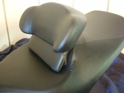

Подскажите как установить спинку пассажира для водителя на 650ке? Видел что ставят, но не хочется колхозить

Luber (22.04.2016, 09:50) писал:Подскажите как установить спинку пассажира для водителя на 650ке? Видел что ставят, но не хочется колхозить
А колхозить придется )))))
поскольку тебе потребуется переходник от спинки водителя, к спинке пассажира, у них же крепежи разные
Человек сам кузнец своего геморроя

Luber (22.04.2016, 11:00) писал:Может быть и расслабляетseb, , но хочется
Поподробнее можно про крепления?
Расскажу о своем варианте:
1. просил человека сделать пластину с небольшим наклоном, угол мерили под меня, сидя на Скае --- СВЕРХУ отверстия были под крепеж спинки пассажира, СНИЗУ два отверстия под "трубы" спинки водителя (та небольшая спинка, которая отделяет сидушку водителя от сидушки пассажира) он верхним краем заходит на сидушку пассажира, его пришлось срезать ножом (благо он пластиковый покрытый паралоном) , предварительно отсоединив скрепки крепления дермонтина. Потом новыми скрепками закрепил дермонтин на место. надел на трубы пласину, и поставил крепление в пазы, сверху прикрутил спинку пассажира.

Полезность: 0 | сообщение № 9 отправлено 11:46, 22.04.2016 [ Лог ]
я просто проставочку обитую купил для поднятия спинки. удобней намного.
пассажир если он не 120кг весом ее не касается - места сзади достаточно. а если очень беспокоит шанс влетания пассажиром в спинку при лобовом столкновении - можно подложить сумку/подушечку и никуда не выезжать

У меня осталась спинка штатна, которая на багажнике стояла, я видел её переставляют

Я себе поставил , но к сожалению на пальцах как seb обяснить не могу, надо показывать на натуре,и помоему я уже выкладывал фотоинструкцию на форум поищи...

Luber (22.04.2016, 16:00) писал:как тема называлась?
Да фиг знает , давно это было , ты разбери спинку водителя и сам поймешь что куда совать что где усилить где сверлить а где нет
