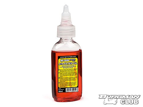

А теперь вопрос на засыпку! А кто каким маслом смазывает?
LARGO
Полезность: 0 | сообщение № 18 отправлено 22:32, 06.02.2012 [ Лог ]
кузьмич писал:А теперь вопрос на засыпку! А кто каким маслом смазывает?
масло для воздушных фильтров
Ликвимоли (Спрей)
Иванов
Полезность: 0 | сообщение № 19 отправлено 22:34, 06.02.2012 [ Лог ]
Да любым, абы вовремя и нужной концентрации. Ради эксперимента пропитывал моторкой, трансмиссионкой и специальной пропиткой из баллона - эффект практически одинаковый. Спецпропитка отмывается хуже.

Считаю тему не раскрытой!!! Кто какое масло льёт? Ой, смазывает?
