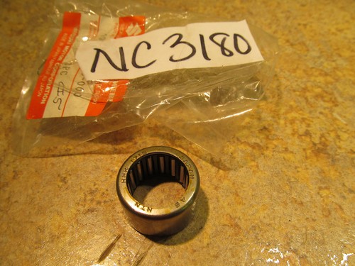

Aaron75 (27.07.2015, 16:02) писал:Это похоже раскрошились шайбы шатуна (если блестки желтые) :( Вери экспенсив..
Желтые присутствуют, вот эта запчасть?
Или
  3. 1471 сообщений
  6. Мото: Burgman AN400ZAL0
Полезность: 0 | сообщение № 6 отправлено 19:26, 27.07.2015 [ Лог ]
ну да, сначала дохнет игольчатый подшипник, потом он стирает шайбы. За запрессовку колена нигде не берутся, по этому отдельные запчасти не сильно полезны..
motomaximus.ru
Sed0oy
Полезность: 0 | сообщение № 7 отправлено 20:59, 27.07.2015 [ Лог ]
Aaron75 (27.07.2015, 20:26) писал:ну да, сначала дохнет игольчатый подшипник, потом он стирает шайбы. За запрессовку колена нигде не берутся, по этому отдельные запчасти не сильно полезны
Спасибо за наводку, буду ковырять, фотки выложу как доберусь.
