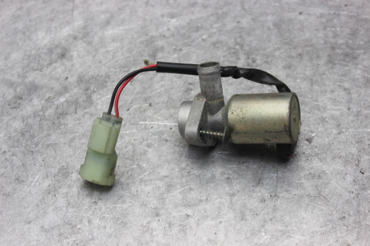

Народ может кто сталкивался с такой проблемой. Датчик забираемого воздуха щелкает как релюха когда газ скидываешь, при этом фара начинает светить тусклее. это нормально или нет.

это как бэ не проблема.. это система PAIR (Pulsed Secondary Air lnjection) впускает свежий воздухан в выпускной коллектор чтобы он попадая на катализатор усиливал горение вреднючих ГАЗОВ в трубе а долбаная фара начинает светить тусклее у "народа", т.к. соленоид системы PAIR, который щелкает (а ни какой не датчик кислорода ), жрет много электричества своей обмоткой когда втягивает сердечник.

Вот это датчик который щелкает как релюха, http://www.astaworld.ru/ru/inmparts?brand=577&model=4302&tree=12839&data=10102&article=3567389 пока не разобрался как картинку добавить поэтому ссылка

вот такую штуку найдите у себя, временно отключите и посмотрите, перестал датчиек щелкать или нет )))

Там Aaron75 уже выше написал, оно так и должно щелкать ) Но если вам очень хочется узнать, что именно просаживает фару, докопайтесь до саленоида. Можно его (саленоид) снять и проверить, срабатывает ли он нормально, не клинит ли и т.д.

Соленоид работает как (часы) перекрывает хорошо.
