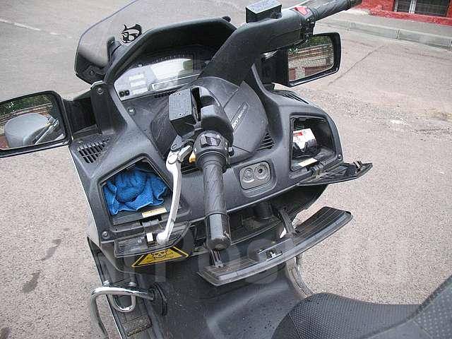

а вот какой на данном типе бурга:
Полезность: 0 | сообщение № 67 отправлено 19:52, 19.12.2013 [ Лог ]
Fenya (19.12.2013, 19:07) писал:Не кастрацией а другим вариатором
Fenya, харош людей в смуту вводить!!! Обычный там варик, работающий на обычном режиме драйв D, без излишеств. Остальные режимы по сути нафик не нужны - баловство одно.
Kot
Полезность: 0 | сообщение № 68 отправлено 20:42, 19.12.2013 [ Лог ]
Fenya (19.12.2013, 19:18) писал:а вот какой на данном типе бурга:
Ыыы, ноги не поставишь... Я в основном только так и езжу, выставив ноги вперёд...
