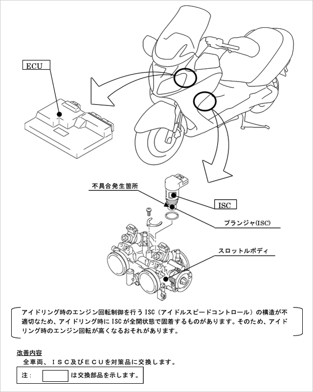

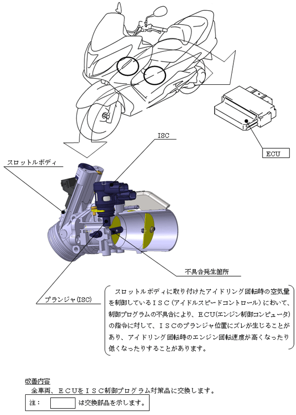

Глючит контроль частоты вращения двигателя во время простоя. Повышая обороты на холостых.
Решение: замена ISC и ECU.

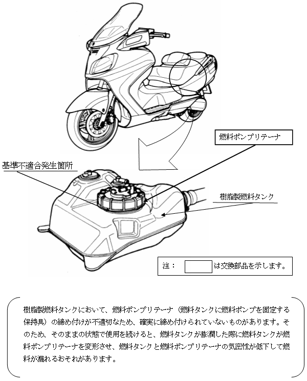

Может встречаться не правильно установленное кольцо фиксации топливного насоса в баке. Что ведет к просачиванию бензина.
Решение: замена.

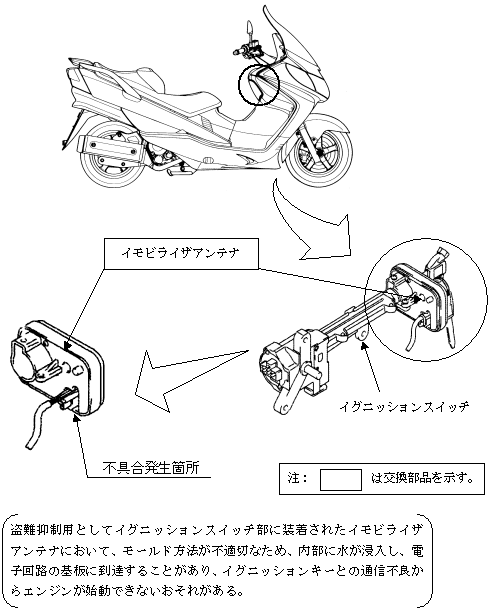

Образование окисления на контактах/плате имобилайзера, находяшейся в замке зажигания, из-за попадания внутрь воды. Вследствие чего плохой контакт/работа антены имобилайзера и не возможность осуществить запуск.
Решение: замена.

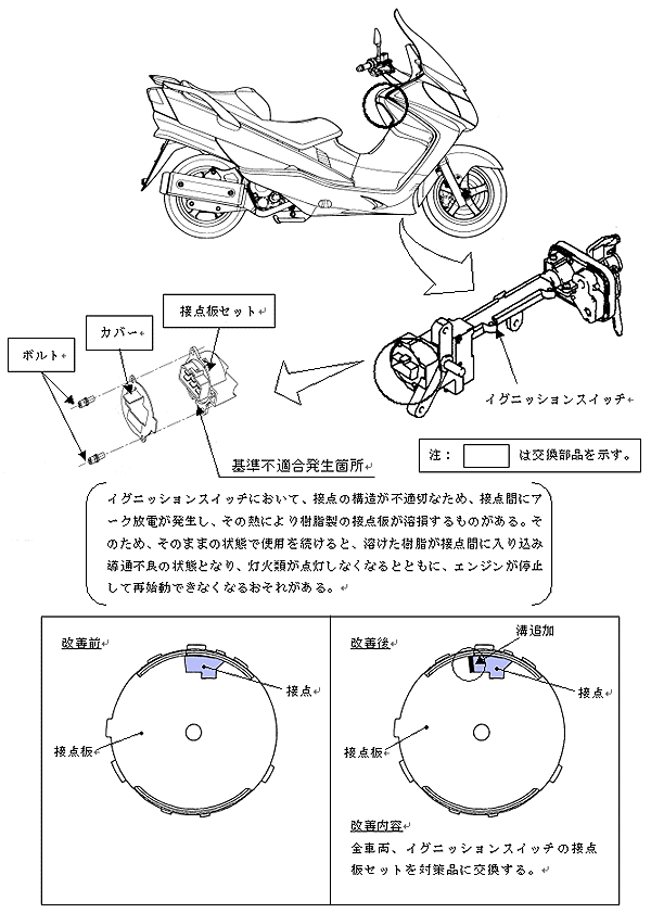

Проблема с замком зажигания. При «не полном»?! повороте ключа из положения OFF в ON начинают искрить/нагреваться контакты замка зажигания, что приводит к их оплавлению.
Решение: замена платы замка зажигания.

Владельцам 400 и 250, задлянувшим в топик, на ваши аппараты recall»ов чуть больше, вот одна из иллюстраций
Так что кому интересно изучайте албанский:
suzuki recall 1
Suzuki recall 2

ЗЫ: Мне вот досталась расплавленная плата в замке зажигания =) Чувак говорил, что это из-за включающегося одновременно с поворотом ключа ксенона, расплавилось =))))) А этого не может быть т.к. при ксеноне там кроме релюшки ничего не питается... Вот, спустя годы, узнал правду icon_rockon

Да, походу нашел свою болезнь: глючит ХХ. Предлагают менять ЭБУ и клапан ХХ... Кто бы мне бесплатно поменял или перепрошил этот долбанный ЭБУ ag за новый то 15к просят (( придется так ездить.

Полезность: 0 | сообщение № 13 отправлено 18:41, 03.11.2010 [ Лог ]
Прошедшей весной со мной произошла проблема описанная ниже,кое-как ее решили,но может кто-нибудь знает где можно купить/заказать плату замка зажигания?
4. дата производства 7 мая 2002 - 16 января 2004 (2606 единиц)
маркировка BC-CP51A CP51A -100019 ~ CP51A -102645
WerDex
Полезность: 0 | сообщение № 14 отправлено 19:30, 03.11.2010 [ Лог ]
я целиком менял, не дешево, но что поделать. Еще в идеале питание фар с замка надо убирать. большой ток, от того даже новый замок начал в жару плавить контакты...
--IGOS--
Полезность: 0 | сообщение № 15 отправлено 17:26, 08.11.2010 [ Лог ]
на моей 400ке, как на рисунке действительно поплавился контакт в замке зажигания. все починил. надо паять реле на свет :)
