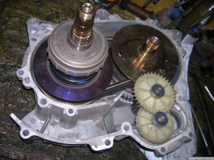

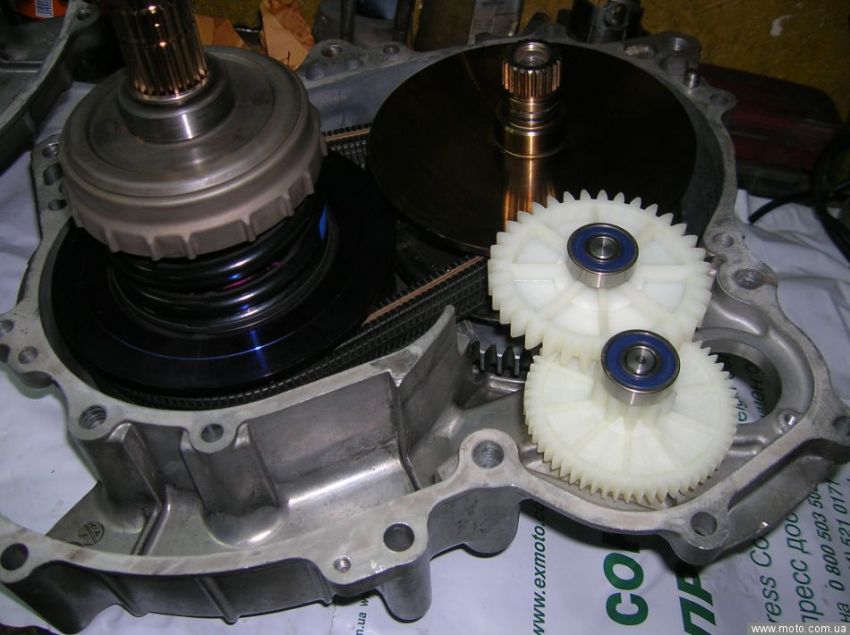

Кому интересно:
До починки шестерней:
После починки:
Причина поломки (цитирую мастера):
в далеком Днепропетровске прошлый владелец туда лазил очень даже недавно
1. половины картеров ЦВТ должны быть на герметике (при сборке в днепре о герметике не слишали)
2. сборка производится в одноразовых перчатках и без капли жира, все протирается спиртом (об этом в Днепре тоже не слышали)
3. варик ЦВТ смазывается высокотемпературной смазкой (он же был тупо смазан солидолом который нагрелся поплыл, остал стал пластилином) как следствие этого шестерни не могут прокрутить муфту и соответствено ломаются)
