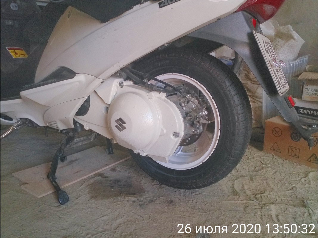

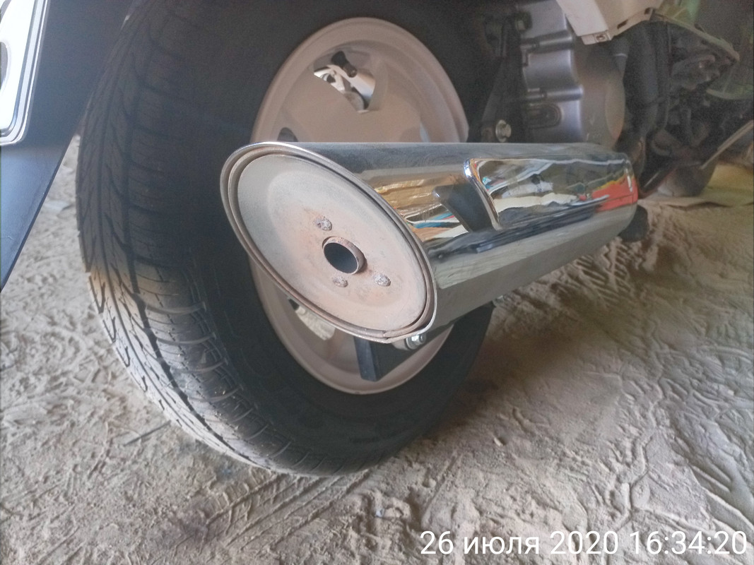

Полезность: 0 | сообщение № 27 отправлено 07:37, 03.09.2021 [ Лог ]
У ская отстойная размерность заднего баллона,профиль низкий я постоянно цеплял..не нашел ни чего из мото шин что гарантированно подойдет, но с более высоким профилем. После перехода на автошину все проблемы ушли. Нет,я не агитирую на автошину,просто для себя остановился на ней и всем доволен. Крайний дальнячок на 3т км, подтвердил мой выбор.

mazepa2000 (03.09.2021, 07:37) писал:У ская отстойная размерность заднего баллона,профиль низкий я постоянно цеплял..не нашел ни чего из мото шин что гарантированно подойдет, но с более высоким профилем. После перехода на автошину все проблемы ушли. Нет,я не агитирую на автошину,просто для себя остановился на ней и всем доволен. Крайний дальнячок на 3т км, подтвердил мой выбор.
Привет...я его недавно купил , еще не в теме всех нюансов...подскажи какая автошина подходит, где купить? Я так понимаю она должна быть скругленная по борту? Какието доработки нужны? у меня К 4 250ка..
Последний раз редактировал stifford 08:18, 03.09.2021
Причина редактирования: добавление текста

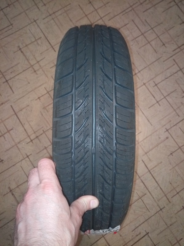

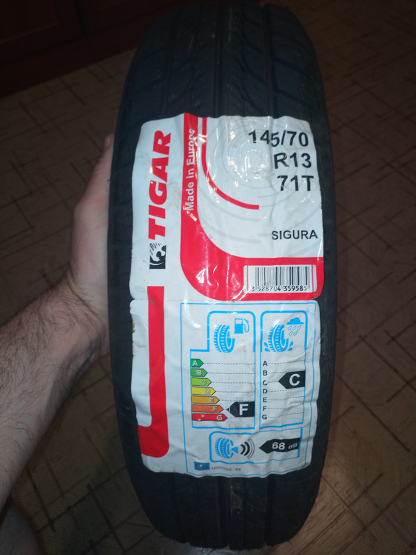

Полезность: 0 | сообщение № 29 отправлено 09:20, 03.09.2021 [ Лог ]
Вот эта модель TIGAR SIGURA встает гарантированно с небольшой доработкой. Ни чего не трет и т.д. Есть схожая модель туринг,как она не скажу, теоретически тоже встанет.
Доработка,это снятие фрезой на шиномонтажке с 1-2 мм внутреннего диаметра на резине, иначе она не перескочит через бедлок на диске.У меня одна лопнула на 8.5атм при попытке ее поставить без доработке. Вторая вошла на селиконе на 2.5атм после снятия слоя. До корда там далеко,не бойся,смотрел на лопнувшей резине(кстати поменяли по гарантии :) ибо одевали в той же сети,где покупал).
Другие модели/бренды могут тереть при одинаковых размерах, они немного отличаться в реале у разных брендов.Кстати сигура нравиться всем,мяягкая(2атм),хороший зацеп на асфальте и проходимость по грунту),минус один,если закладываешь до подножек на поворотах,автошина не твое,она для умеренной не агрессивной езды,для трассы вообще замечательно.
И еще,если у твоего мопеда привод спидометра от заднего колеса,то скорость будет отличаться(по показаниям),в какую строну на вскидку не скажу,возможно наоборот более реальные показания будут.

Принято ,, спасибо за развернутый ответ...Как раз мой случай,, неспешно по городу,...какая цена, проблема ее найти?
