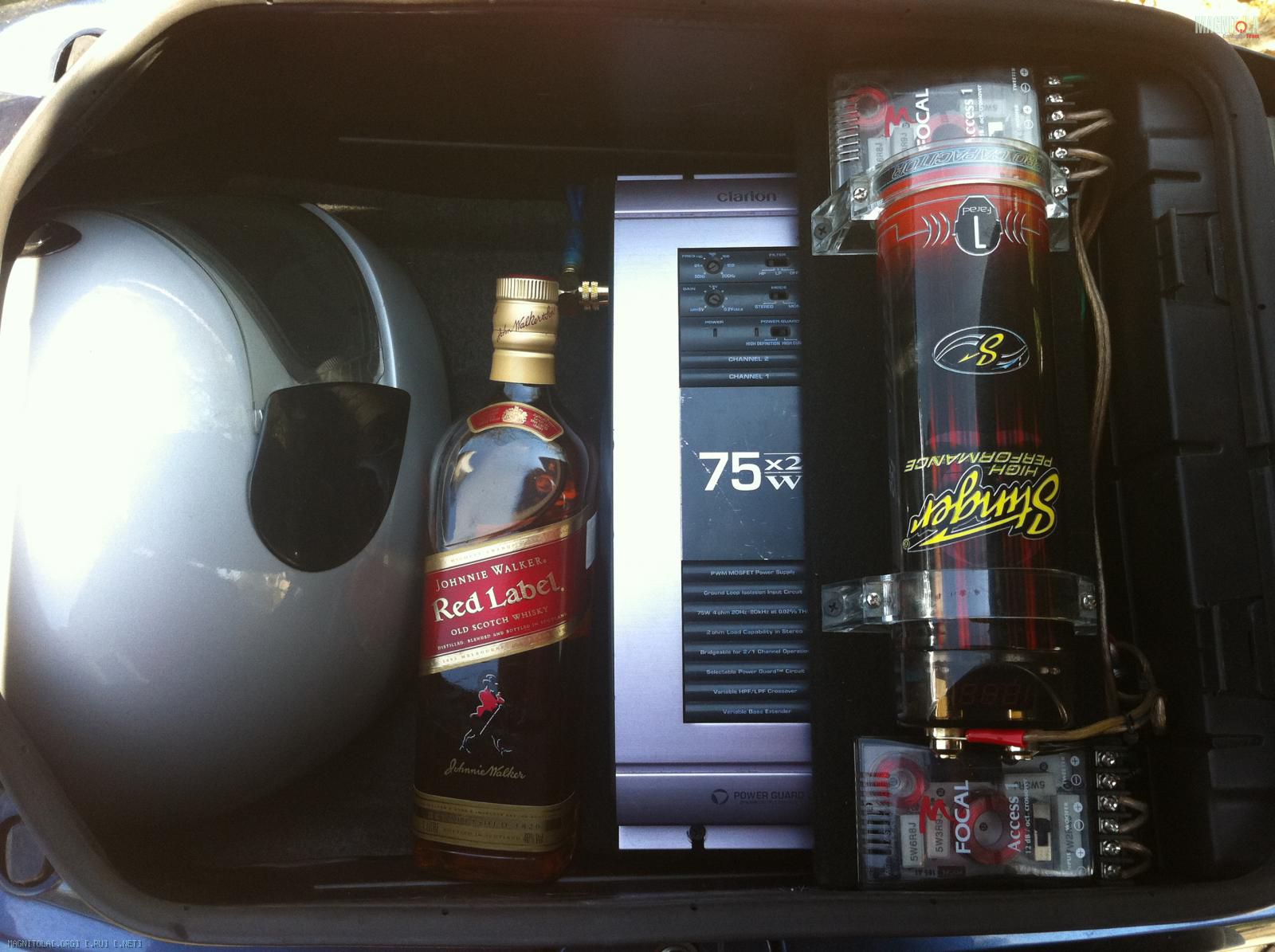

на изготовление подиумов, полочек для усилка и кондера, монтаж проводки, прокладку и установку ушло 7 рабочих дней кропотливого труда по 10-14 часов в день. Оклейка под карбон заняла 1 рабочий день. Если не заморачиватся с идеальными формами и подготовкой подиумов под покраску, можно в разы сократить трудозатраты. В планах еще много всего: отремонтировать усилок:) вот вот приедет внешний пульт управления, изготовить подиумы под высокочастотники, изготовить корпуса рабочего объема колонок.

как уже писал собирал из того что было, так же решил не перекраивать всю морду, а сделать накладные подиумы, то есть если я сниму свою акустику от следов ее присутствия останется только две маленьких дырочки. С такой же легкостью она ставится на любой К3-К6. Нужно только разобрать торпеду, демонтировать бардачки и установить подиумы. Так же из приоритетных задач было свободное место в унитазе для одного шлема и пакета, собственно фотка в теме есть:)
По поводу игры колонок в торпедо, слишком мало места, буду по максимуму забирать из торпеды и делать выходы в передний бардачек, все буду лепить прочно и герметично.
По поводу саба. Тоже очень хочется поставить его, но есть пара больших НО. Одно из них это мощность генератора, ее с трудом хватает на мой усилок 300watt в пике:( ставить саб менее 500-700 watt не вижу смысла, так как трудится ему придется в самых сложных условиях, в условиях открытого пространства:( Так же саб банально не где ставить, то есть пихнуть головку в унитаз проблем не будет, а вот найти под нее рабочий объем очень проблематично:(
