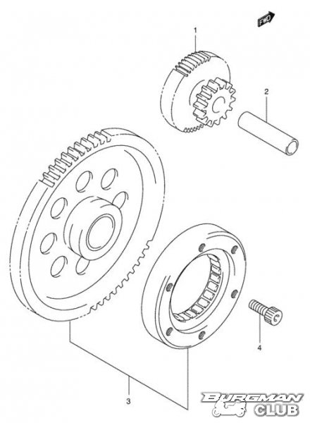

А что хрустнуло я сам так и не понял, долго запчасти рассматривал)) а огромная шестерня точно не должна быть одним целым с муфтой стартера?)))
Вообще просьба, сфоткайте кто нибудь все детали которые садятся на вал, чето там не так помоему))

вроде там ничего такого нет особого, но как то шестерня на валу болталась подозрительно...

Рисунок видел много раз, фотку бы... Поидее все как на картинке, шестерня жестко вроде как ни к чему и не крепится, в ней внутри бронзовая втулка и на нее подается масло, тобишь она может крутиться отдельно от вала

Подскажите,что за болты под номером 4ре? Чем их крутить? Инструмент заготавливаю,скоро полезу туда(сьемник есть)....
Скай 400 1999г.
